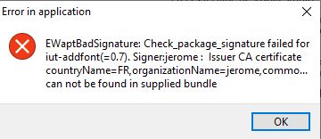

ich habe versucht, WAPT Community von Version 1.8.2 auf die neueste Version 2.2 Discovery zu aktualisieren.
Alles schien reibungslos zu verlaufen, und ich habe, den Aktualisierungsschritten in der Dokumentation folgend, versucht, die Pakete in meinem Repository neu zu signieren.
Dabei erhalte ich jedoch die Fehlermeldung: „EWaptBadSignature: check_package_signature failed“.
Die Signierung meiner Maschinenpakete funktionierte zuvor einwandfrei.
Ich habe außerdem bei WAPT überprüft, ob mein privater Schlüssel und das zugehörige Passwort gültig sind.
Da ich eine virtuelle Maschine verwende und nach stundenlanger Fehlersuche meinen WAPT-Server wiederhergestellt habe, um die Aktualisierungen in meinem Netzwerk nicht zu unterbrechen. :(
Mein WAPT-Server läuft unter Windows 10 Pro.
Haben Sie eine Idee, woran das liegen könnte?

ich habe das gleiche Problem.
