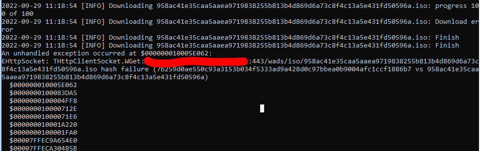

Ihr Screenshot zeigt eine 4,1 GB große ISO-Datei, nicht 16 GB wie in den vorherigen Protokollen.
Wurde diese ISO-Datei auf 16 GB vergrößert?
Es ist möglich, dass sie auch dann nicht funktioniert, da Datei-Uploads über das /tmp-Verzeichnis des Rechners erfolgen und dort möglicherweise nicht genügend Speicherplatz vorhanden ist.

Hallo Simon,
ja, gestern hatte ich einen Speicherplatzfehler. Nachdem ich ihn behoben hatte, habe ich die 12,8 GB große ISO-Datei (eine modifizierte Version) erneut importiert.
Der Download brach bei 100 % mit folgender Fehlermeldung ab: [Fehlermeldung
hier]. Daraufhin habe ich die ISO-Datei gelöscht und erneut hinzugefügt. Anschließend habe ich den Nginx-Dienst neu gestartet. Ist das die richtige Methode, um einen konsistenten Hash zu erhalten?
Vielen Dank im Voraus für Ihre Rückmeldung.

Der Hashwert ist immer noch falsch.
Im schlimmsten Fall können Sie die Datei mit WinSCP übertragen und anschließend umbenennen.
Wir führen hier Tests durch, indem wir sehr große ISO-Dateien hochladen, um zu sehen, wie…
