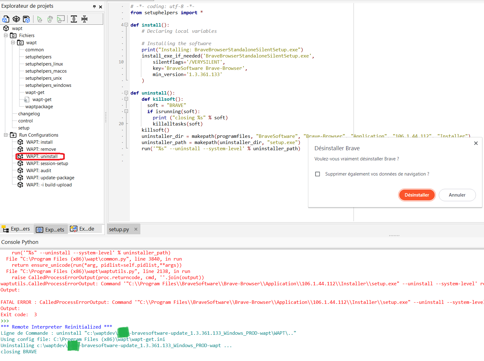

ich versuche, das „Brave“-Paket (erstellt mit der Paketvorlage) zu deinstallieren. Leider ist dafür eine Aktion erforderlich, und ich habe keine Option für die automatische Deinstallation gefunden. Haben Sie vielleicht eine Idee?
Vielen Dank im Voraus,
Samuel

"%ProgramFiles%\BraveSoftware\Brave-Browser\Application\w.x.y.z\Installer\setup.exe" --uninstall --system-level --force-uninstallDanke, es funktioniert!
Und hier ist mein Code für die Straße:
Code: Alle auswählen
# -*- coding: utf-8 -*-
from setuphelpers import *
# Declaring local variables
# Installing the software
print("Installing: Brave_installer-x64.exe")
install_exe_if_needed('brave_installer-x64.exe',
silentflags='--install --silent --system-level',
key='BraveSoftware Brave-Browser',
min_version='1.3.361.133'
def uninstall():
def killsoft():
soft = "BRAVE"
if isrunning(soft):
print ("closing %s" % soft)
killalltasks(soft)
killsoft()
uninstaller_dir = makepath(programfiles, "BraveSoftware", "Brave-Browser", "Application", "106.1.44.112", "Installer")
uninstaller_path = makepath(uninstaller_dir, "setup.exe")
run('"%s" --uninstall --system-level --force-uninstall' % uninstaller_path,accept_returncodes=[3,19])
