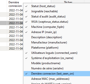

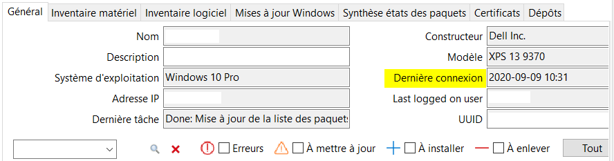

ich versuche, das SQL-Feld „Letzte Verbindung“ (siehe beigefügtes Bild) zu identifizieren, um einen Bericht mit den letzten Verbindungsdaten der PCs zu erstellen.

Ein Rechtsklick auf die Registerkartenleiste zeigt Ihnen eine Liste der anzeigbaren Elemente und deren Namen an; das sollte helfen.

Hallo zusammen,
diese Wertaktualisierung wird sich voraussichtlich bald ändern. WebSocket-Aktualisierungen erfolgen nun ausschließlich im Arbeitsspeicher, um zu häufige Aktualisierungen zu vermeiden. Wir prüfen, ob wir die Batch-Synchronisierung der Spalte alle paar Minuten beibehalten können, um die Abwärtskompatibilität zu gewährleisten.
Viele Grüße,
Viele Grüße,
Denis Cardon – Tranquil IT
