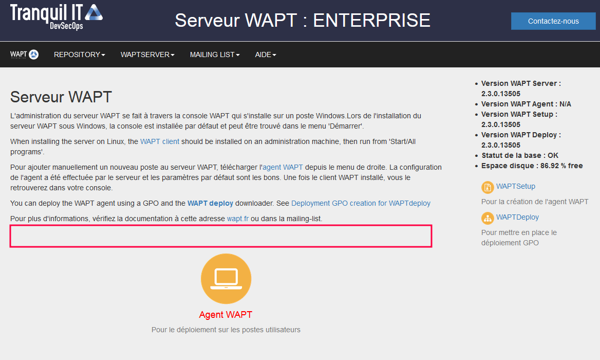

Da ich an meiner Testinstanz des Servers schon einiges herumexperimentiert habe, habe ich beschlossen, von Grund auf neu zu beginnen (Agenten, Server, PostgreSQL usw. zu deinstallieren), und vor allem war die Idee, direkt mit Version 2.3 zu starten und nicht mit einem Update auf 2.2.
Die Installation verlief reibungslos, und nun ist es an der Zeit, den Agenten bereitzustellen. Ich wollte die waptdeploy-Methode verwenden, aber die dafür benötigten Parameter sind im Wapt-Serverportal nicht mehr verfügbar.
Die Dokumentation ist jedoch weiterhin geplant: https://www.wapt.fr/en/doc/wapt-deploy- ... with-a-gpo

Sie müssen den Agenten mindestens einmal generieren, d. h. WaptSetup auf den Verwaltungsrechner herunterladen, konfigurieren und anschließend den Agenten generieren. Die Befehlszeile für die Gruppenrichtlinie wird dann angezeigt.

und die Erklärung: Der Hash des WAPT-Agenten befindet sich in der Zeile `waptdeploy`, daher muss er zuvor hochgeladen worden sein, damit der Hash berechnet werden kann.
