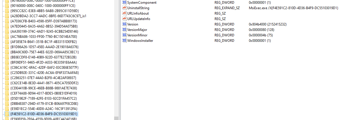

Um beispielsweise eine ausführbare Datei zu deinstallieren, finden Sie nach der Installation Ihrer Software einen Deinstallationsschlüssel in der wapt-Konsole.
Dieser Deinstallationsschlüssel entspricht einem Registrierungsschlüssel, den Sie in regedit finden können.
In diesem Registrierungsschlüssel finden Sie eine Zeile namens „uninstallstring“, die auf den Deinstallationsbefehl verweist. Die Funktion „uninstall_cmd()“ im Modul „setuphelpers“ ermöglicht die Verwendung dieses Deinstallationsschlüssels.
Das funktioniert aber nicht immer. Manchmal ist es notwendig, den Deinstallationsbefehl direkt im Skript mithilfe eines Unterprozesses auszuführen.
Um eine portable Anwendung zu deinstallieren, müssen Sie den gesamten Ordner und die Desktop-Verknüpfungen löschen.
Ich hoffe, das hat Ihnen geholfen.
