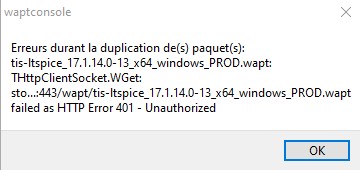

Beim Importieren einiger verfügbarer Pakete aus wapt-templates, beispielsweise des Pakets tis-ltspice, erhalte ich diese Fehlermeldung:
Können Sie mir sagen, was zu tun ist?

Ich kann jetzt Pakete von der Website herunterladen, aber ich kann sie immer noch nicht über die Konsole importieren, obwohl ich mein Konto in den Repository-Einstellungen korrekt konfiguriert habe, wie in dieser Dokumentation beschrieben (ich erhalte immer noch den gleichen 401-Fehler – nicht autorisiert):
https://www.wapt.fr/fr/doc/wapt-console ... repository
