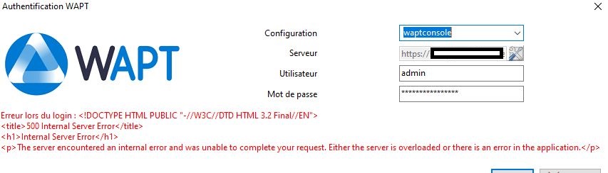

ich habe Probleme, mich mit WaptConsole zu verbinden. Die Fehlermeldung ist im Anhang. Hat jemand eine Idee, woran das liegen könnte?
Fehlermeldung beim Verbindungsversuch mit WAPTconsole

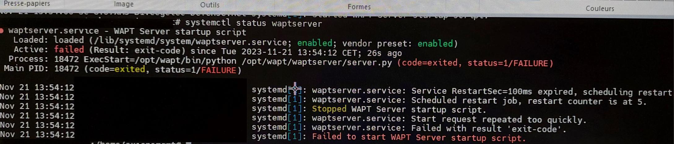

Vielen Dank für Ihr Feedback. Ich habe die von Ihnen vorgeschlagenen Schritte ausprobiert, aber der Neustart scheint nicht zu funktionieren. Daher habe ich stattdessen einen Neustart versucht. Beim Überprüfen des Status wird dieser zunächst als aktiviert angezeigt, springt dann aber wieder auf „Fehlgeschlagen“, wie im beigefügten Bild zu sehen ist.
Außerdem erhalte ich beim Anmelden in der Konsole die Fehlermeldung „502 Bad Gateway“.
