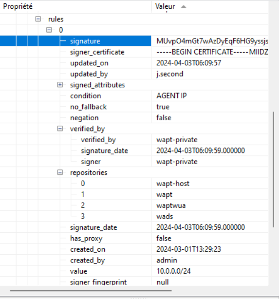

Hallo Julien,
normalerweise ruft der Dienst regelmäßig die rules.json-Datei ab, die die Regeln für das sekundäre Repository definiert. Wenn Sie ihn über die Kommandozeile starten, wird der Dienst umgangen und der Aufruf sollte direkt erfolgen. Es ist jedoch ungewöhnlich, dass der Agent nicht automatisch umschaltet.
Welche Informationen zu repo_url und Regeln im Hardwareinventar des betreffenden Rechners liegen Ihnen vor?

vielen Dank für Ihre Antwort.
In repo_url steht "http://occ005907.occitanie.cci.fr/wapt"
(die Regeln sind beigefügt).
Sobald ich die Regel entferne, funktioniert alles.
Vielen Dank.
Vielen Dank.
