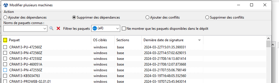

Wir möchten ein Paket erstellen, das die Abhängigkeiten des Remote-Pakets auf jedem Rechner bereinigt/löscht
Sowohl Pakete im Depot als auch ältere:

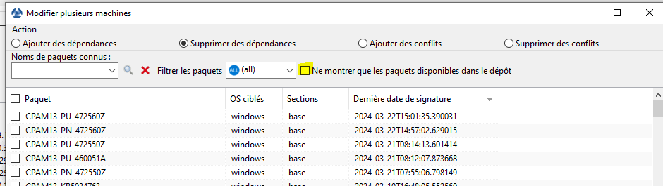

Falls das nicht möglich ist, haben wir festgestellt, dass die Checkbox:
Es funktionierte nicht bei Mehrfachauswahl.
Wenn wir Pakete aus unseren Repositories entfernen und einige Maschinen Abhängigkeiten in ihrem Remote-Paket beibehalten haben, gibt das Remote-Paket einen Fehler zurück, weil es die Abhängigkeit nicht mehr finden kann.
Sehen Sie irgendwelche Massenaktionen, die ergriffen werden könnten?

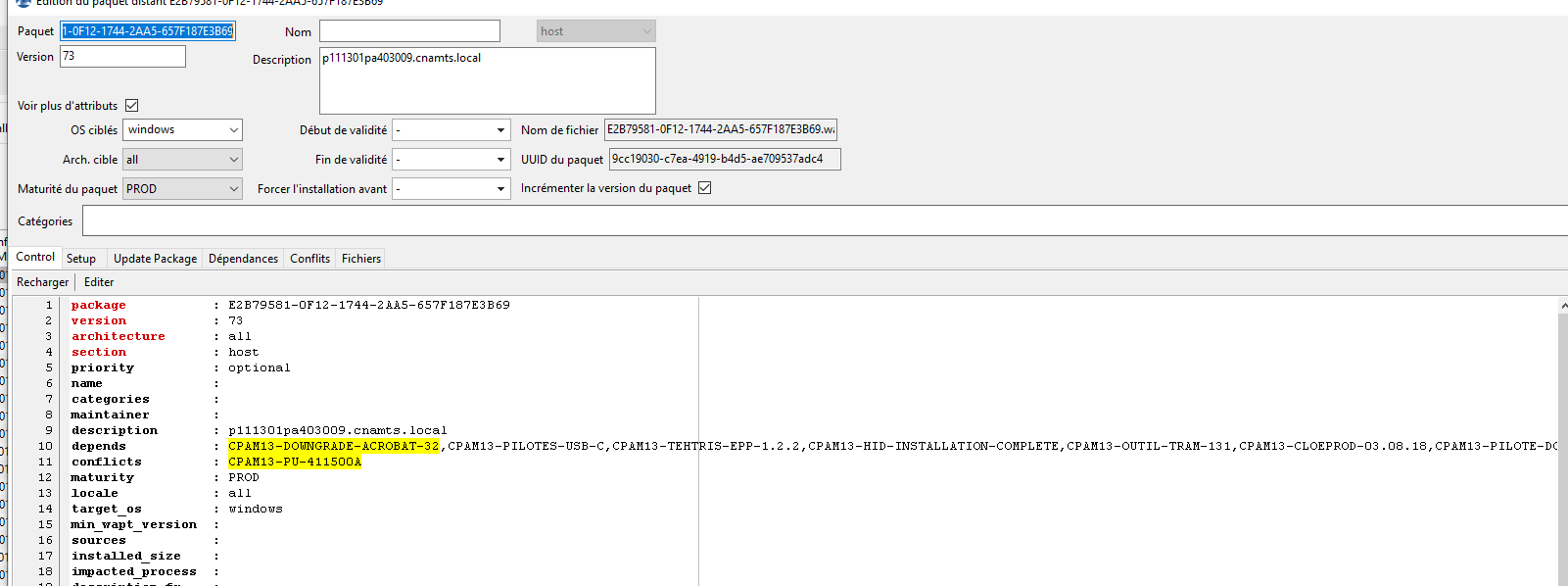

Hallo zusammen,
Ein kurzes Update zum Thema.
Unsere Idee ist es, die "depends" aus der Maschinenpaket-Steuerungsdatei entfernen zu können:

Hallo Flavien,
falls das Problem nur wenige Pakete betrifft, kannst du mehrere/alle Rechner auswählen und mit der rechten Maustaste klicken und „Mehrere Rechner bearbeiten“ wählen. Aktiviere dann „Abhängigkeiten entfernen“, wähle die zu entfernenden Abhängigkeiten aus und klicke auf OK.
