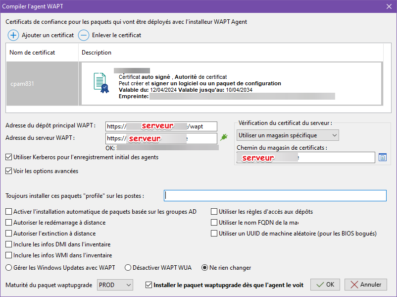

Der WAPT-Agent wurde mit einem Zertifikat generiert: mycertificate.crt

Ich startete
wapt-get enable-check-certificate
Der CN entspricht tatsächlich der DNS-Adresse.
Das Zertifikat befindet sich in der Datei
C:\Program Files (x86)\wapt\ssl\server\server.address.crt
Habe ich bei der Erstellung des WAPT-Agenten einen Schritt ausgelassen?
Hätte ich das Zertifikat zusätzlich zum Paketzertifikat auch direkt in den Generierungsprozess einbeziehen sollen?
