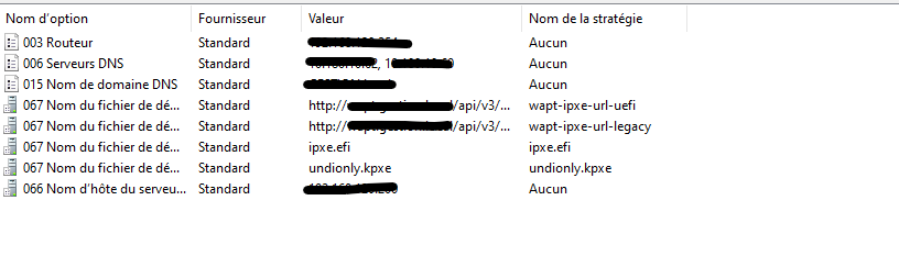

wir betreiben einen WAPT-Server unter Debian 12 und möchten die WADS-Lösung nutzen. Die erforderlichen DHCP-Optionen sind konfiguriert.

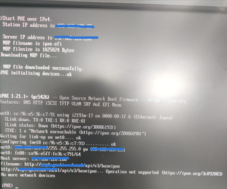

Beim Booten des PCs über IPXE erhalten wir jedoch die Fehlermeldung: „Vorgang nicht unterstützt“.
Trotz mehrerer Recherchen und Tests konnten wir keine Lösung finden.
Hat jemand dieses Problem schon einmal gehabt?

19. Juni 2024 – 17:34 Uhr
Hallo
, haben Sie die HTTPS-Umleitung aktiviert?
Falls ja, unterstützt der IPXE-Bootloader keine HTTPS-Umleitung.
