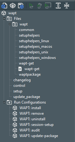

Seitdem ich mit PyScripter ein Paket modifiziere und dann "WAPT: update-package" ausführe, tritt zwar kein Fehler auf, aber das Paket wird nicht mit meinen Änderungen aktualisiert und die Version in der Kontrolldatei erhöht sich nicht.
Ich werde weder nach meinem Zertifikatpasswort noch nach dem Administratorkontopasswort für die Konsole gefragt.

Das ist wohl nicht der richtige Befehl. Ich verwende PyScripter und habe nur Folgendes:
In meinen Laufzeitkonfigurationen gibt es keine Option zum Hochladen des Builds.

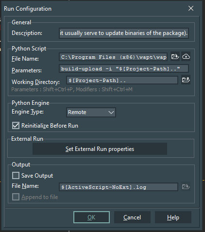

Ich habe also eine Run Configuration wie diese erstellt, mit build-upload -i, um die Paketversion zu erhöhen:
Und wenn es startet, werde ich nicht in einem Popup aufgefordert, meinen privaten Schlüssel und anschließend das Konsolenpasswort einzugeben:
