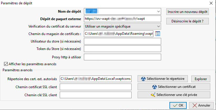

Seit dem Update eines WAPT-Servers von Version 2.4 auf 2.5.5.15697 kann ich diesen Server nicht mehr als externes Repository von einem anderen Server hinzufügen, der ebenfalls in Version 2.5.5.15697 läuft (in Version 2.4 funktionierte dies einwandfrei).
Repository-Konfiguration:
Wenn wir versuchen, ein Paket aus diesem Repository zu importieren:
Ich gehe daher davon aus, dass dies mit der Aktivierung der SSL-Clientauthentifizierung seit Version 2.5 zusammenhängt, sehe aber nicht, wie die Administrationskonsole eines Servers A durch Hinzufügen eines externen Repositorys zu einem Server B authentifiziert werden kann. Die Agenten der an ihre jeweiligen Server angeschlossenen Maschinen funktionieren auf der Ebene der SSL- und Kerberos-Clientauthentifizierung korrekt.

Hallo Thomas,
du hast das Problem richtig erkannt. Die Clientzertifikatsauthentifizierung wird derzeit in der Paketimportschnittstelle nicht unterstützt. Die einfachste Lösung ist meiner Meinung nach, einen zweiten virtuellen Host auf dem Server ohne Clientzertifikatsauthentifizierung, aber mit Einschränkungen der Quell-IP-Adresse zu definieren und die anderen Server darauf zu verweisen.

Ich werde mir die VHOST-Lösung ansehen. Ansonsten habe ich eine etwas unsaubere, aber temporäre Lösung gefunden: Ich habe das Clientzertifikat und den privaten Schlüssel von „C:\Program Files (x86)\wapt\private“ auf Server A abgerufen und auf Server B kopiert. Anschließend habe ich sie in den Repository-Einstellungen unter „Erweiterte Einstellungen > Pfad zum Client-SSL-Zertifikat“ und „Erweiterte Einstellungen > Pfad zum Client-SSL-Schlüssel“ hinterlegt.
