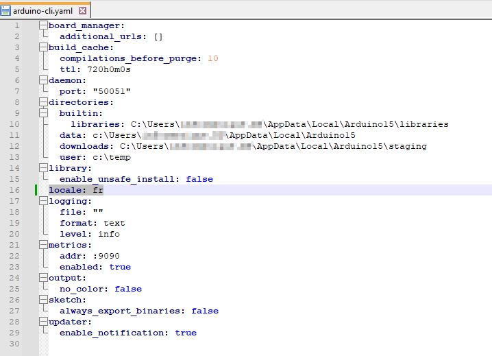

Ich konnte im Arduino-Installationsordner keine preferences.txt-Datei finden. Aber ich habe gerade herausgefunden, dass sie sich unter C:\Users\ befindet.<user> Die Datei \.arduinoIDE\arduino-cli.yaml wurde geändert.
Ich wollte diesen Code ausprobieren:
Der Ordner ".arduinoIDE" wird aber erst beim ersten Start der Software erstellt, daher bewirkt session_setup nichts... Und außerdem ist mein Code fehlerhaft; am Ende erhalte ich eine leere arduino-cli.yaml-Datei
Code: Alle auswählen
def session_setup():
## Changement de langue du logiciel vers français
settings_arduino = makepath(user_home_directory(),'.arduinoIDE','arduino-cli.yaml')
with open(settings_arduino, "rt") as file:
x = file.read()
with open(settings_arduino, "wt") as file:
x = x.replace("locale: en", "locale: fr")
fin.write(x)
- Anlagen
- 2023-12-04 15_43_10-C__Users_informatique.DS_.arduinoIDE_arduino-cli.yaml - Notepad++ [Administrator.jpg (51,38 KB) 26160 Aufrufe
