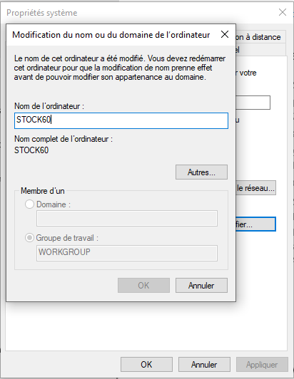

Fall 2: Wir entfernen den Computer aus der Domäne und ändern seinen Namen.
Nach einem Neustart bleibt die Registerkarte zum erneuten Beitritt des Computers zur Domäne ausgegraut
