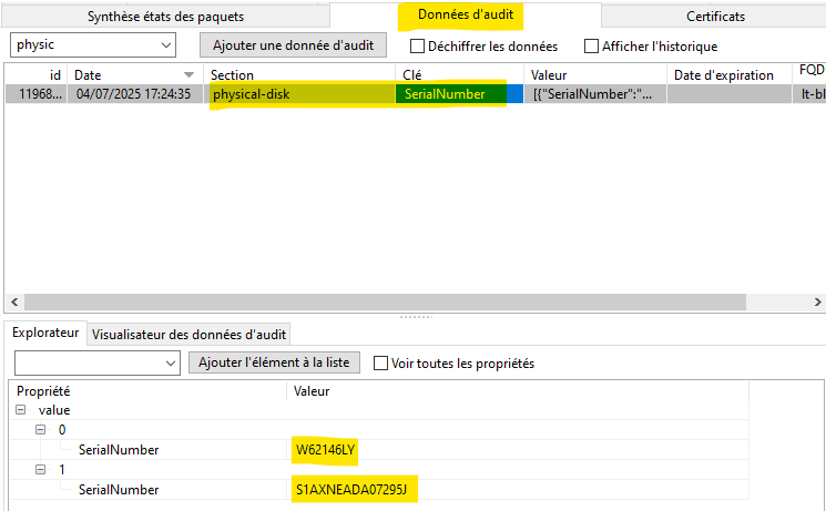

Ich habe keine AdapterSerialNumber auf meinem Rechner, aber meine Tests mit SerialNumber funktionieren einwandfrei:
Code: Alle auswählen
# -*- coding: utf-8 -*-
from setuphelpers import *
    pass
def audit():
    result = run_powershell('Get-PhysicalDisk | Select SerialNumber',output_format='json')
    WAPT.write_audit_data_if_changed('Physical-Disk','SerialNumber',result)
    return "OK"

Ja, ich kann bestätigen, dass alles funktioniert.
Nur hatte ich auf meinem Testrechner keinen SerialNumber-Adapter.
Danke trotzdem für die Information; ich werde nach einer Möglichkeit suchen, die Seriennummern der Festplatten bei allen Modellen korrekt auszulesen.
