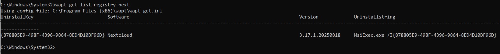

[GELÖST] Problem mit dem tis-nextcloud-Paket
Hallo Bertrand,
danke für deine Antwort.
Es ist seltsam, da ich das Problem nicht habe (und es betrifft mein gesamtes Netzwerk auf die gleiche Weise).
Um sicherzugehen, habe ich Nextcloud manuell vollständig von meinem Rechner deinstalliert. Mit „wapt-get list-registry next“ habe ich überprüft, ob Nextcloud noch in meiner Registry vorhanden ist, und anschließend das WAPT-Paket neu installiert. Ich erhalte denselben Fehler wie zuvor, allerdings mit einem anderen Deinstallationsschlüssel als bei dir: „wapt-get list-registry next“ liefert mir für meine Version 3.17.1.20250818 erneut den Schlüssel „{878805E9-498F-4396-9864-8ED4D10BF96D}“ (siehe Screenshot).
Ich weiß nicht mehr, was ich noch versuchen soll.
Viele Grüße,
JCG
Viele Grüße,
JCG

Hallo, ich habe dasselbe Problem. Anscheinend besteht eine Diskrepanz zwischen dem von Wapt erwarteten und dem tatsächlichen Registrierungsschlüssel von Nextcloud.
Ich weiß nicht, ob die Änderung lokal im Paket vorgenommen werden kann oder ob Tranquil IT sie im offiziellen Repository vornehmen muss.
Viele Grüße
Viele Grüße
Guten Morgen,
Ich hatte es vergessen, aber es gibt einen Fehler auf der Nextcloud-Seite: https://github.com/nextcloud/desktop/issues/8610
Unter englischen Windows-Versionen funktioniert es einwandfrei (ich habe es damit getestet), aber nicht unter französischen.
Wir können den Schlüssel in das Paket erzwingen, während wir auf die nächste Nextcloud-Version warten:
