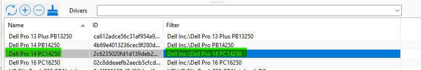

Bei den Dell Pro 14 PC14250 Workstations werden die Treiber während des Master-Image-Prozesses nicht korrekt installiert. Details finden Sie im beigefügten Bild
Wir sehen die Zeile, die dem betreffenden Treiber entspricht: Auf der Filterebene habe ich die Rückgabe des Befehls angegeben: "Get-CimInstance -ClassName Win32_ComputerSystem | Select-Object Manufacturer, Model" von einer Pro 14 PC14250 Workstation.
Ich habe die Treiber des Herstellers verwendet: https://www.dell.com/support/kbdoc/fr-f ...windows-11
Haben Sie Vorschläge zur Lösung dieses Problems?

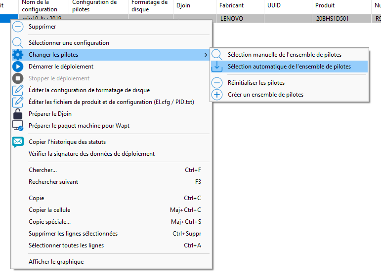

Ich glaube, ich verstehe; es gab ein Missverständnis.
Der von Ihnen erwähnte Filter soll wie im Bild gezeigt verwendet werden.
Führen Sie diese Schritte vor der Bereitstellung durch?
Nach dem Klicken auf die Schaltfläche sollte die Spalte „Treiberkonfiguration“ ausgefüllt sein.

Genau so wählen wir die Treiber für alle unsere Workstations während eines WADS-Imaging-Prozesses aus.
Könnten Sie bestätigen, dass die Filter für die Dell Pro 14 PC14250 Workstations korrekt auf „Dell Inc.\Dell Pro 14 PC14250“ eingestellt sind?

Technisch gesehen übernimmt die Konsole beim Klicken auf „Automatische Treiberpaketauswahl“ die Spalten „Hersteller“ und „Produkt“ aus der Tabelle.
Anschließend ruft sie alle vorhandenen Treiberpakete ab und prüft deren Filter. Stimmen die Angaben mit HERSTELLER\PRODUKT überein, wird das Treiberpaket zugewiesen.
Damit dies funktioniert, müssen die Spalten „Hersteller“ und „Produkt“ des PCs ausgefüllt sein und der Filter übereinstimmen.
Sie können die Übereinstimmung des Filters überprüfen, indem Sie nach dem Klicken auf „Automatische Treiberpaketauswahl“ prüfen, ob in der Spalte „Treiberkonfiguration“ das richtige Paket angezeigt wird.

PA DEQUIDT
- Nachrichten: 19
- Anmeldung: 27. Oktober 2025 - 16:18 Uhr
ich habe die Lösung gefunden. Die Filter waren korrekt; das Problem lag an der Methode zum Importieren der Treiber. Ich hatte die .exe-Datei direkt verwendet, anstatt den entpackten Ordner, der die .exe-Datei enthielt. Nachdem ich den Ordner anstelle der .exe-Datei importiert hatte, erkannte und installierte WADS die Treiber korrekt.
