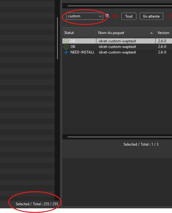

Gehen Sie zu „Alle“ und wählen Sie dann alle Rechner aus (Strg+A). Suchen Sie anschließend im Filter der installierten Pakete (Registerkarte „Allgemein“ rechts) nach dem Paket.
Achten Sie auf die Anzahl der im Inventar angezeigten Rechner; sind alle auf dieser Seite aufgeführt?

Ja,
sie waren alle vorhanden und wurden während meiner Operation ausgewählt.

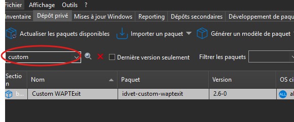

Das Paket wurde offensichtlich aus dem „Privaten Repository“ gelöscht.

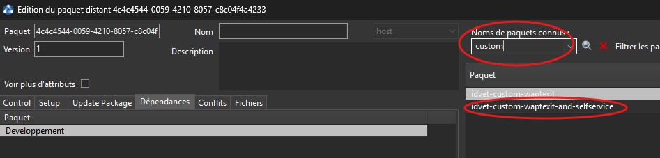

D,blemoigne schrieb: ↑22. Apr. 2026 - 12:27 Uhr: Gehen Sie zu „Alle“ und wählen Sie dann alle Rechner aus (Strg+A). Suchen Sie anschließend im Filter der installierten Pakete (Registerkarte „Allgemein“ rechts) nach dem Paket.
Im Anhang finden Sie Bilder, die das Problem veranschaulichen.
