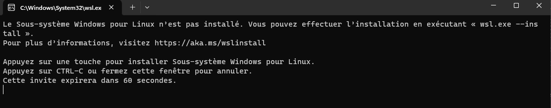

Guten Morgen,
Wir möchten, dass Kunden WSL 2 selbstständig auf ihrer Workstation installieren können.
Nach dem Testen der folgenden beiden Pakete:
  • tis-wsl2
    tis-wsl2-ubuntu
Für die Installation sind Administratorrechte erforderlich:
Wissen Sie, ob es eine Möglichkeit gibt, die Anfrage nach administrativen Rechten zu umgehen?
Vielen Dank im Voraus.

Genau wie bei Ihnen muss ich, auch nach einem Neustart, den Befehl `wsl.exe --install` als lokaler Administrator ausführen, damit es funktioniert.

Ich habe dasselbe Problem; es funktioniert, wenn ich es mit einem normalen Administratorkonto ausführe, aber nicht mit einem SYSTEM-Konto, selbst nach einem Neustart zwischendurch. Ich verwende Windows User Access (WUA) nicht
Ich habe vieles ausprobiert, ohne dass ich zufriedenstellende Ergebnisse erzielt habe; die einzige Methode, die bei mir funktioniert, ist, das Programm als Administrator auszuführen oder das Paket über eine Administrator-Eingabeaufforderung zu installieren (ich nehme an, dass es auf diese Weise nicht unter SYSTEM ausgeführt werden kann)
Code: Alle auswählen
wsl --install
Dann neu starten
Der Benutzer kann dann in einer Sitzung ohne Berechtigungen die folgenden Aktionen ausführen:
wsl --install -d Ubuntu
