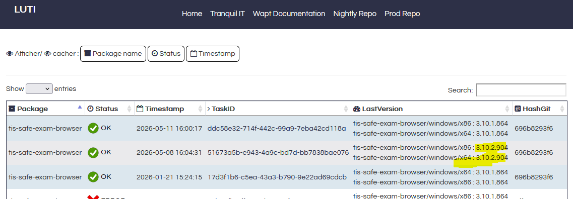

Danke für das Feedback :-) SafeExamBrowser hat die Version 3.10.2 zusammen mit der betreffenden Warnung aus der Online-Version entfernt. Das Paket 3.10.2 wurde aus der Online-Version entfernt.
Tatsächlich hatte Luti die Änderung [1] zwischen 2026-05-08 16:04:31 und 2026-05-11 16:00:17 bemerkt:
Dies geschieht jedoch recht selten, und wir haben noch keinen Alarmmechanismus eingerichtet, um die Gründe für das Rollback zu analysieren und entsprechend zu handeln (abgesehen von der Antivirus-Analyse, die normalerweise von Luti durchgeführt wird).
Aufrichtig,
[1] https://luti.tranquil.it/history/tis-safe-exam-browser
