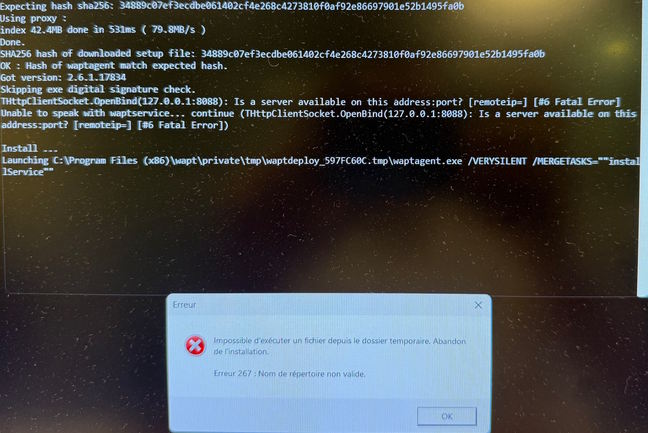

Die automatische Bereitstellung per Gruppenrichtlinie (GPO) funktioniert nicht. Nach dem Start der Workstation wird die GPO korrekt angewendet. Die Agenteninstallation startet jedoch nicht.
Bei jedem Start wird ein temporärer Ordner unter
C:\Program Files (x86)\wapt\private\tmp\waptdeploy_xxxxx.tmp
. Die Datei waptagent.exe ist die einzige Datei in diesem Ordner.
Allerdings:
waptservice wird nie installiert
; wapt-get.exe ist nicht vorhanden;
die Workstation wird nicht in der WAPT-Konsole angezeigt.

Es scheint, als würde waptdeploy.exe waptagent.exe korrekt herunterladen, aber die Installation startet nicht, wenn es als Startskript in der Gruppenrichtlinie ausgeführt wird.

Wir haben dieses Problem bei einigen Kunden festgestellt. Es wird sichtbar, wenn die Startskripte in der Waptdeploy-Gruppenrichtlinie angezeigt werden.
Waptdeploy lädt die Datei in einen TPM-Ordner herunter.
Der EDR erkennt das Installationsverzeichnis als temporäres Verzeichnis, da der Pfad das Wort „/tmp/“ enthält.
In neueren Wapt-Versionen haben wir das Verzeichnis so geändert, dass „/tmp/“ entfernt wurde. Dies scheint das Problem zu beheben.
Welchen EDR-Fehler sehen Sie in Ihrem Fall?
