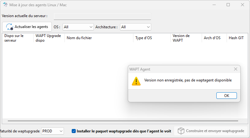

2. Nach der Postconf konnte ich über die Konsole einen WAPT-Agenten für die Windows-Rechner neu generieren (kein Problem, und der Agent wurde auf den Rechnern korrekt aktualisiert). Es war jedoch nicht möglich, die WAPT-Agent-Installationsdateien über die Konsole herunterzuladen und an den Server zu senden (für Linux und Mac).
Ich habe es einmal erfolglos versucht, dann habe ich das Skript "get_linux_and_macos_agent.sh" ausgeführt und es erneut über die Konsole versucht, aber auch das hat nicht funktioniert.
Ich erhalte folgende Fehlermeldung:
Das war's im Grunde genommen... falls jemand noch Ideen hat... ich werde der Sache meinerseits weiter nachgehen.

nur ein kurzes Update: Nach dem Update konnte ich die Linux/Mac-Agenten problemlos aktualisieren.

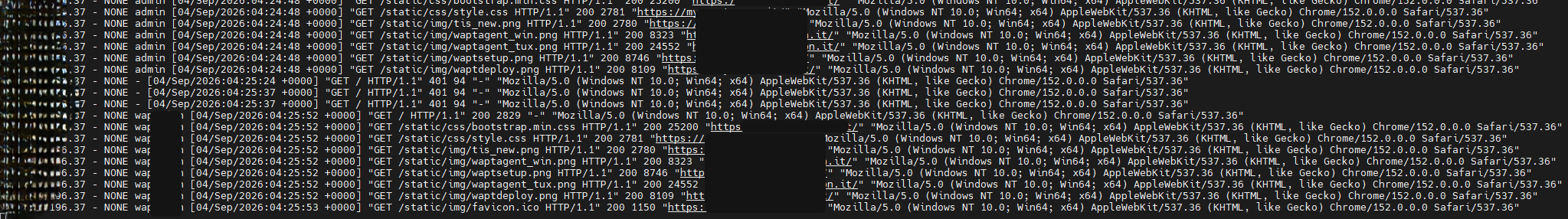

Mein Fehler, tatsächlich. Ich habe es erneut versucht und kann mich (mit Chrome) mit dem in der "htpasswd" hinterlegten Benutzer authentifizieren.
Aber ich kann nicht sagen, warum, es funktioniert nur beim zweiten Versuch... der erste Versuch schlägt immer fehl, wie Sie im Screenshot sehen können (die drei 401-Zeilen beziehen sich auf den ersten Versuch, und der folgende funktioniert...)
Das ist nur eine Kleinigkeit. Trotzdem nochmals vielen Dank!
