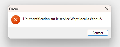

Seit dem Versionsupgrade erhalten wir mit derselben Konfiguration (waptserver-ldap und ohne Kerberos) auf Windows-Rechnern die folgende Fehlermeldung:

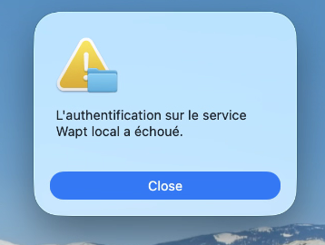

auf Macs:

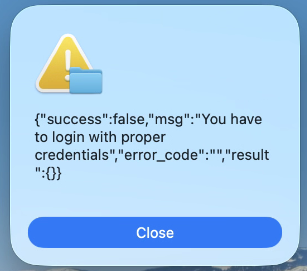

Durch die Beibehaltung von waptserver-ldap und die Aktivierung von Kerberos treten keine Fehler mehr auf der Windows-Seite auf, aber es werden keine Pakete angezeigt.
Und ein Fehler auf der Mac-Seite:

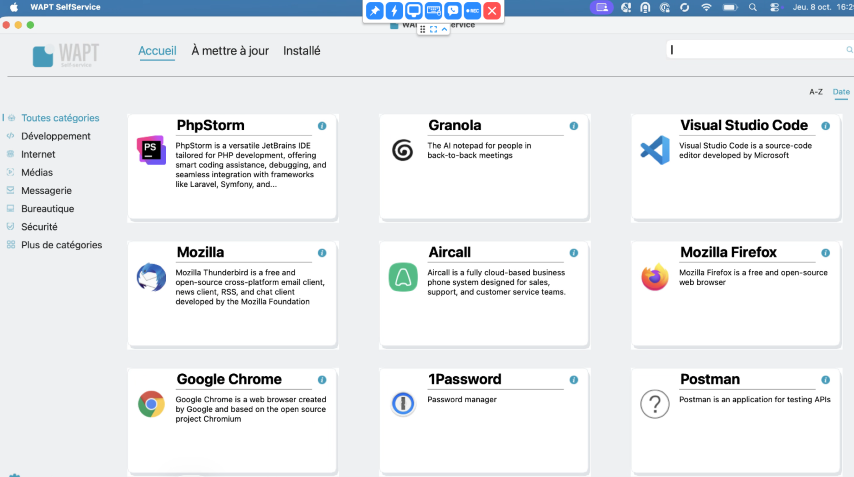

Der Selbstbedienungsbereich öffnete sich daraufhin korrekt und die erwarteten Pakete waren vorhanden. Es gab jedoch keinen Knopf, um die Pakete zu verwalten!
Screenshot 2026-10-08 162907 (Small).png (143,38 KB) 6171 Mal angesehen
Es ist klar, dass es äußerst schwierig sein wird, diese Schritte für Kollegen zu industrialisieren... Haben Sie vielleicht eine elegantere Idee?

bezüglich des Anzeigefehlers in der Self-Service-Oberfläche: Wir konnten ihn reproduzieren und arbeiten an einer Lösung (es handelt sich um einen Unterschied im Verhalten zwischen Intel- und ARM-Macs).
