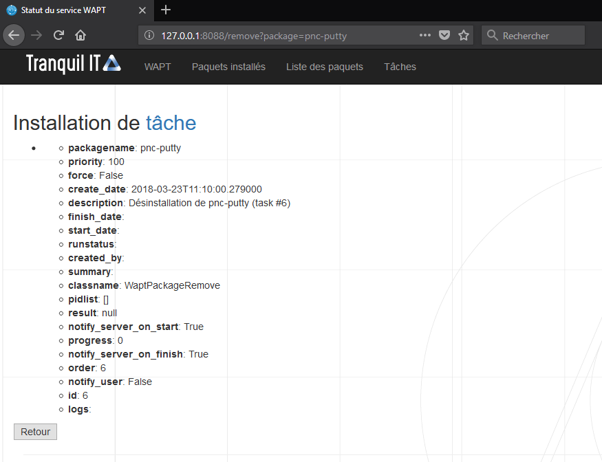

Zweitens, mir ist ein Fehler bei der Seitendarstellung aufgefallen:
Die Seite zur Paketdeinstallation scheint nicht von der richtigen Datei abzuhängen. Wenn ich ein Paket deinstalliere, lande ich auf der Seite 127.0.0.1:8088/remove (siehe Remove.png).
Wie Sie sehen, ist die Deinstallationsmeldung fehlerhaft.
Nach einiger Recherche und Tests habe ich festgestellt, dass der Inhalt dieser Seite (der von remove.html abhängen sollte) tatsächlich von install.html abhängt, was höchstwahrscheinlich die Ursache des Problems ist.
Dies beeinträchtigt zwar nicht die Paketinstallation/-deinstallation, ist aber problematisch, wenn man versucht, die Ansicht jeder Seite individuell anzupassen (die Datei remove.html scheint nicht verwendet zu werden).
Ich verwende Version 1.5.1.21.

PyLEVEQUE schrieb: ↑23. März 2018 - 11:55 Uhr. Dann stieß ich auf einen Fehler in der Seitendarstellung:
Die Seite zur Paketdeinstallation scheint die falsche Datei zu verwenden. Wenn ich ein Paket deinstalliere, lande ich natürlich auf der Seite 127.0.0.1:8088/remove (siehe Remove.png).
Nach einiger Recherche und Tests stellte ich fest, dass der Inhalt dieser Seite (der von remove.html abhängen sollte) tatsächlich von install.html abhängt, was sehr wahrscheinlich die Ursache des Problems ist.
Es beeinträchtigt den Installations-/Deinstallationsprozess von Paketen überhaupt nicht, ist aber problematisch, wenn man die Ansicht jeder Seite individuell anpassen möchte (die Datei remove.html scheint nicht verwendet zu werden).
Ja, es handelt sich um einen Fehler. Ich werde ein Ticket in Roundup erstellen, damit er nicht übersehen wird. Er sollte im nächsten kleineren Update behoben sein.
