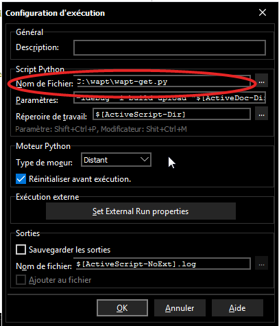

Nach dem Upgrade auf Version 1.5 auf meiner Workstation, auf der die Konsole installiert ist, habe ich folgendes Problem mit pyscripter.
Die Ausführungskonfiguration, beispielsweise für die Funktion "-i build upload" Bleiben Sie auf c:\wapt\wapt-get.py
PB WAPT.png (17,19 KB) 5121 Mal angesehen
Ich habe versucht, die Route zu ändern C:\Program Files (x86)\wapt Die nächste Paketbearbeitung wird auf den alten Pfad zurückgreifen
Hat irgendjemand eine Idee?
Ich habe mir alle PyScript-Einstellungen angesehen
Nachrichten: 2376
10. April 2018 - 09:02 Uhr
Ja, es handelt sich tatsächlich um einen Rückschritt:
https://roundup.tranquil.it/wapt/issue945

admin-style schrieb: ↑10. Apr. 2018 - 8:10 Uhr Hallo,
nach dem Upgrade auf Version 1.5 auf meiner Workstation, auf der die Konsole installiert ist, habe ich folgendes Problem mit PyScripter:
Die Ausführungskonfiguration, beispielsweise für die „-i build upload“ , bleibt unter c:\wapt\wapt-get.py
PB WAPT.png.
Obwohl ich den Pfad auf C:\Program Files (x86)\wapt ändere, erscheint nach der nächsten Paketbearbeitung wieder der alte Pfad.
Hat jemand eine Idee?
Ich habe alle PyScripter-Einstellungen überprüft.
Hallo !
Ich hatte dasselbe Problem, das ich ganz einfach lösen konnte, indem ich den Inhalt von C:\Program Files (x86)\wapt nach c:\wapt kopiert habe
