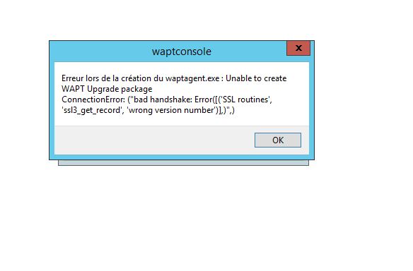

Beim Generieren des WAPT-Agenten erhalte ich eine Fehlermeldung.
Ich werde zwar aufgefordert, den Schlüssel mit seinem Passwort zu authentifizieren, erhalte aber folgende Meldung:
Irgendwelche Ideen?

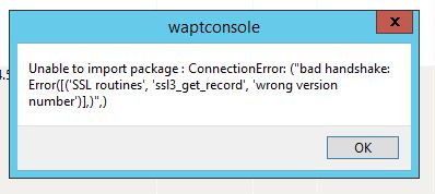

Darüber hinaus könnte dies damit zusammenhängen; wenn ich versuche, ein Paket über den Internetimport herunterzuladen, erhalte ich diese Meldung
Die Datenpakete kann er im Internet jedoch problemlos sehen.
Zur Information: In der lokalen WAPT-Konfiguration habe ich das gleiche Problem, unabhängig davon, ob die Option „Das HTTPS-Zertifikat des Servers überprüfen“ aktiviert ist oder nicht.

wir hatten dasselbe Problem beim Erstellen eines Agenten.
Ich habe den Proxy für den Zugriff auf den WAPT-Server deaktiviert.
Der Agent wurde dann direkt erstellt.
Ich hoffe, das ist eine gute Lösung.

ja, die Spur ist korrekt. :) Alles funktioniert jetzt, vielen Dank nochmal.
Beste Grüße
