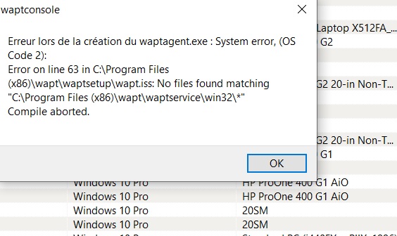

ich habe nach dem Update auf Version 1.8 dasselbe Problem (siehe beigefügtes Bild).
Hat jemand inzwischen eine Lösung gefunden?
Danke.
Danke.

ich antworte mir selbst.
Mein ESET-Antivirusprogramm hat tatsächlich eine für die Agentenerstellung wichtige Datei gelöscht; ich habe es deaktiviert und jetzt funktioniert alles einwandfrei!
