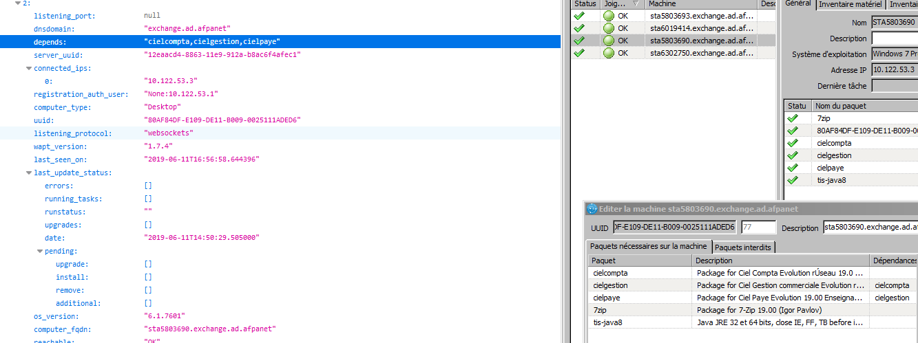

Auf meiner Website (auf der Seite pc.php) verwende ich die API, um die auf einem Rechner installierten bzw. nicht installierten Pakete anzuzeigen (/api/v1/hosts)
Ich stoße jedoch auf ein Problem: Manchmal aktualisiert sich die API nicht, wie in diesem Fall:
Nach 25 Minuten hat sich die API immer noch nicht geändert und zeigt 3 abhängige Pakete an, während auf dem Rechner 5 vorhanden sind.
Bitteschön.

Nachrichten: 2376
11. Juni 2019 - 17:08 Uhr
Beim Erstellen eines Maschinenpakets sind Sie für das Füllen der Abhängigkeitstabelle verantwortlich
