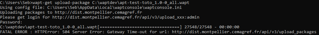

Beim Hochladen von Paketen erhalte ich folgende Fehlermeldung:
HTTPError: 504 Serverfehler: Gateway-Timeout für URL: http://dist.montpellier.cemagref.fr/api ... d_packages
Nach der Übertragung erscheint diese Meldung nach etwa dreißig Sekunden (während derer die Konsole nicht reagiert), unabhängig von der Upload-Methode:
-via waptconsole zum Importieren eines lokalen Pakets
-über waptconsole ein Paket aus dem tranquil.it-Repository importieren
-über die Kommandozeile mit wapt-get build-upload oder upload-package
Gleichzeitig erscheint folgende Meldung in der nginx error.log-Datei auf dem Server:
[Fehler] 1890#1890: *2186 Upstream-Timeout (110: Zeitüberschreitung der Verbindung) beim Lesen des Antwortheaders vom Upstream-Server, Client: 172.16.10.78, Server: dist.montpellier.cemagref.fr, Anfrage: "POST /api/v3/upload_packages HTTP/1.1", Upstream: "http://127.0.0.1:8080/api/v3/upload_packages", host: "dist.montpellier.cemagref.fr"

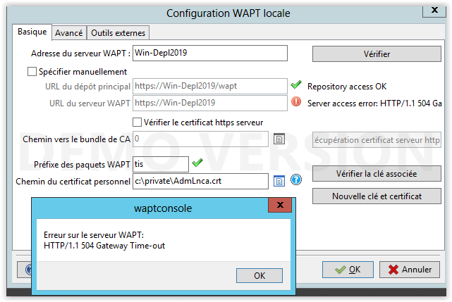

ich habe dasselbe Problem nach der Installation von Wapt 1.7.4.6165 auf einem Windows Server 2012.
Zur Erklärung: Ich hatte ein Wapt-System mit Version 1.5.21 auf einem anderen Windows Server 2012, das einwandfrei funktionierte, bis es abstürzte. Ich musste einen weiteren Server 2012 auf anderer Hardware mit der neuen Wapt-Version neu aufsetzen.
Die Installation verläuft problemlos, bis ich versuche, mich über die Konsole zu verbinden.
Ich erhalte die Fehlermeldung „ Fehler auf Wapt HTTP 1.1 Server
504 Gateway Timeout“.
Ich möchte noch erwähnen, dass ich auch versucht habe, Version 1.5.21 neu zu installieren, und dabei ebenfalls Verbindungsprobleme mit der Wapt-Konsole hatte (derselbe Fehler). Daher werde ich wohl die neueste Version verwenden.
Vielen Dank im Voraus für Ihre Lösungsvorschläge, da ich Wapt häufig für die Anwendungsbereitstellung in meiner Testumgebung nutze.
Patrick
Patrick
