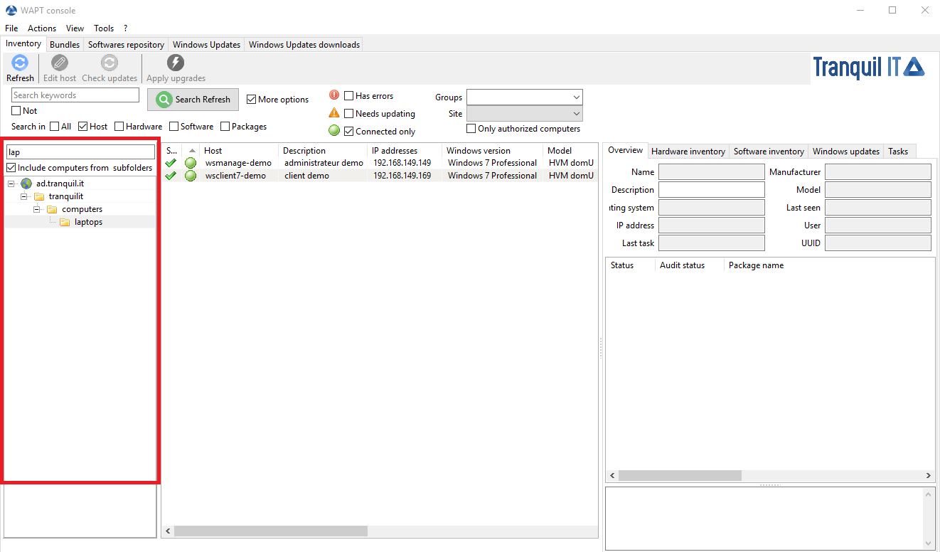

Hallo zusammen, ich habe mir kürzlich die WAPT-Dokumentation noch einmal angesehen, um mein Verständnis des Themas zu vertiefen. Dabei habe ich das Gefühl, etwas übersehen zu haben. Ich habe die Konsole ausgiebig durchsucht, kann aber nirgends dasselbe finden. Könnten Sie mir bitte weitere Informationen geben? Ist diese Funktion auf die Enterprise-Version beschränkt? Und wie gehe ich vor, wenn unser Domänencontroller ein Samba-AD ist?

Hallo Herzas,
die von Ihnen hervorgehobene Funktion ist tatsächlich in der Enterprise-Version der WAPT-Konsole enthalten.
Die hierarchische Ansicht stellt keine Active Directory-Ansicht (AD) dar, sondern zeigt, welche Informationen die Agenten über ihre Position innerhalb ihres AD haben.
Dieser Betriebsmodus bietet mehrere wesentliche Vorteile:
1) Die Kernfunktionalität von WAPT, die auf den Agenten ausgerichtet ist, bleibt erhalten; der Agent ruft seine eigenen Inventarinformationen ab (d. h. die Informationen, die er über sich selbst kennt).
2) Diese Funktion ermöglicht die Anzeige von WAPT-Agenten in verschiedenen ADs (z. B. von Managed Service Providern) in derselben Konsole.
3) Diese Funktion ermöglicht die Anzeige von WAPT-Agenten, die nicht in ein AD integriert sind (z. B. in Windows Home-Umgebungen).
4) Diese Funktion ermöglicht die Verknüpfung von Paketen oder Paketgruppen (Software oder Konfigurationen) mit Organisationseinheiten. Ein weiterer Vorteil ist, dass Ihr Rechner vollständig für seinen Zielort konfiguriert werden kann, indem Sie einfach das Rechnerkonto in der richtigen Organisationseinheit mit einem Offline-Join erstellen und ihn an den Zielort versenden, damit ein Techniker die Verbindung zum Netzwerk herstellen kann. Mit der richtigen Software, einschließlich Windows-Updates, ist die Konfiguration in wenigen Minuten abgeschlossen und das Gerät wird in Ihrem Inventar als grünes Element angezeigt.
5) WAPT stellt eine deutliche Verbesserung gegenüber Konfigurations-GPOs dar, da Sie in Ihrer Anwendungskonsole eine OK/NOK-Rückmeldung für das WAPT-Paket erhalten, was mit einem Standard-GPO nicht möglich ist.
