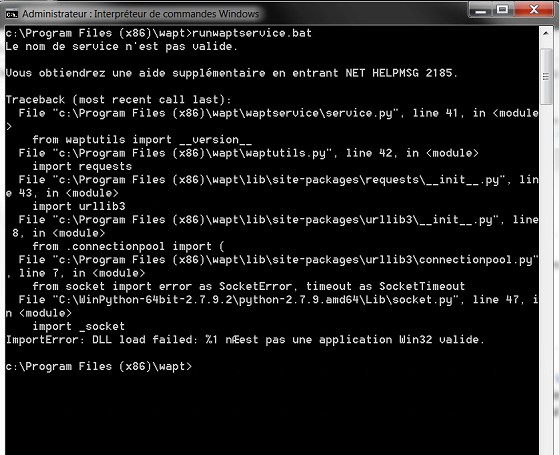

Wenn ich die Datei c:\program files (x86)\waptrunwaptservice.bat manuell starte, erhalte ich eine Meldung in der beigefügten Datei.
"ImportError: DLL konnte nicht geladen werden"
Ich habe versucht, die VC Redistributable zu installieren: Es hat nichts bewirkt
Ich habe versucht, Python 2.7.9 in der 64-Bit-Version zu installieren (um den im Fehler angegebenen Pfad zu erhalten). Die Datei war vorhanden, aber es passierte nichts.

WAPT verwendet eine eigene Python 2.7 32-Bit-Umgebung. Die Fehlermeldung deutet darauf hin, dass die vom Skript runwaptagent.bat abgerufene Datei socket.py fehlerhaft ist. Wahrscheinlich existiert eine Umgebungsvariable mit dem Pfad PYTHONPATH oder Ähnlichem. Der WAPTagent-Dienst schützt seinen Pfad sorgfältiger, daher entspricht die Fehlermeldung, die Sie in cmd.exe sehen, nicht unbedingt der Fehlermeldung in der Produktionsumgebung. Sollte der WAPT-Dienst jedoch durch eine andere Python-Installation beeinträchtigt werden, ist dies ungewöhnlich.
Könnten Sie die Python-Installation(en) außerhalb von WAPT deinstallieren und das Skript runwaptservice.bat erneut ausführen, um zu prüfen, ob eine andere Fehlermeldung angezeigt wird? Gibt es Einträge in den Dienstprotokollen (normalerweise unter C:\Programme (x86)\wapt\log)? Die Protokollierung wurde in der neuesten WAPT-Version 1.8.1 deutlich verbessert.
