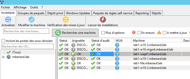

Mein Testclient wurde bereitgestellt und wird im Inventar angezeigt. (Bereitstellung über Gruppenrichtlinie)

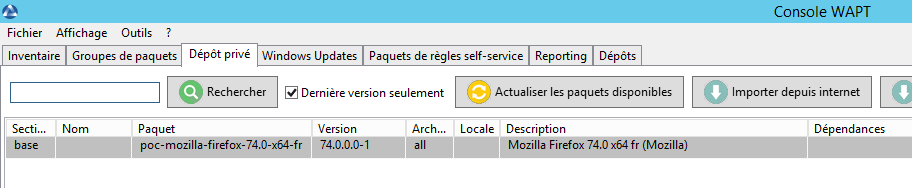

Ich habe ein Paket zum lokalen Repository hinzugefügt. (Firefox)

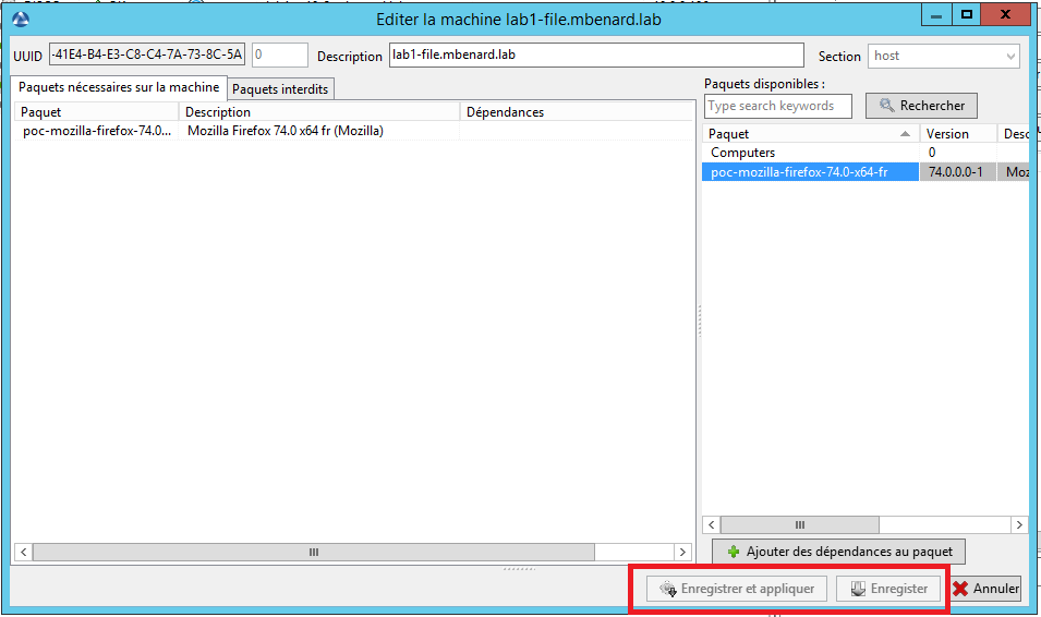

Ich kann das Paket jedoch nicht auf den Client anwenden; die Schaltfläche „Speichern“ ist ausgegraut. Es wird keine Fehlermeldung angezeigt.
Was löst die Aktivierung dieses Knopfes aus?

Hallo.
Die Schaltfläche wird nur aktiviert, wenn Sie in der Konsole ein Zertifikat hinterlegt haben:
Tools -> Einstellungen -> Pfad zum persönlichen Zertifikat.
Dieses Zertifikat muss auch auf den Agenten erkannt werden (es muss sich im Verzeichnis C:\Program Files (x86)\wapt\ssl befinden).
Falls dies nicht der Fall ist, fügen Sie es hinzu und starten Sie den WAPT-Agenten neu.
Verwenden Sie eine Zertifizierungsstelle (CA)?
Falls ja, liegt das Problem entweder an Ihrem Schlüssel oder an der CA.
