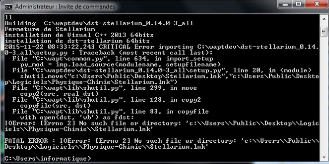

Nach der Installation von Stellarium möchte ich die Standard-Desktopverknüpfung in einen Unterordner verschieben (nachdem ich überprüft habe, ob dieser bereits existiert). Leider erhalte ich beim Ausführen des Befehls `build-upload` folgende Fehlermeldung: FATAL ERROR: IOError: [Errno 2] No such file or directory...
Hier ist der entsprechende Auszug aus dem Code:
Code: Alle auswählen
if isdir("c:\Users\Public\Desktop\Logiciels\Physique-Chimie\""):
    if isfile("c:\Users\Public\Desktop\Stellarium.lnk"):
        print ('Déplacement du raccourci Stellarium')
        shutil.move("c:\Users\Public\Desktop\Stellarium.lnk","c:\Users\Public\Desktop\Logiciels\Physique-Chimie\Stellarium.lnk")
Der Build-Upload funktioniert, wenn ich die Datei c:\Users\Public\Desktop\Logiciels\Physique-Chimie\Stellarium.lnk auf meinem PC erstelle. Lässt sich dieser Fehler durch eine Codeänderung vermeiden?

Füge "r"-Zeichen (Rohstring) hinzu, damit Python den Backslash nicht als \ interpretiert
if isdir(r"c:\Users\Public\Desktop\Logiciels\Physique-Chimie"):
    if isfile(r"c:\Users\Public\Desktop\Stellarium.lnk"):
        print (u'Déplacement du raccourci Stellarium')
        shutil.move(r"c:\Users\Public\Desktop\Stellarium.lnk",r"c:\Users\Public\Desktop\Logiciels\Physique-Chimie\Stellarium.lnk")
um die Tragbarkeit zu verbessern
if isdir(makepath(common_desktop(),'Logiciels','Physique-Chimie')) and isfile(common_desktop(),'Stellarium.lnk'):
        print(u'Déplacement du raccourci Stellarium')
        shutil.move(makepath(common_desktop(),'Stellarium.lnk'),makepath(common_desktop(),'Logiciels','Physique-Chimie','Stellarium.lnk'))

Die Prozedur `install ext` wurde unter dem Systemkonto ausgeführt. Daher bestehen keine Berechtigungsprobleme.
Die Funktion `shutil.move` geht davon aus, dass das Zielverzeichnis nicht existiert.
Prüfen Sie daher, ob die Zieldatei existiert (`isfile`).
Prüfen Sie außerdem, ob der Ordner existiert; falls nicht, erstellen Sie ihn (`mkdirs`).

Ich habe es endlich zum Laufen gebracht; der Befehl `makepath` fehlte in `isfile`. Unten ist der Code, der unter Windows 7 funktioniert (nicht unter XP getestet). Ich weiß nicht, ob der Deinstallationsschritt notwendig ist …?
if iswin64():
 uninstallkey = ["Stellarium_is1"]
 print ("Fermeture de Stellarium")
 killalltasks('Stellarium.exe')
 print('installation de dst-stellarium 64bits')
 run(r'"stellarium-0.14.0-win64.exe" /VERYSILENT')
 print ("Pause de 15sec.")
 time.sleep(15)
 if isdir(makepath(common_desktop(),'Logiciels','Physique-Chimie')) and isfile(makepath(common_desktop(),'Stellarium.lnk')):
else:
 print('Installation de dst-stellarium 32bits')
 run(r'"stellarium-0.14.0-win32.exe" /VERYSILENT')
 time.sleep(15)
def uninstall():
 print ("Désinstallation de Stellarium")
 if isfile(makepath(common_desktop(),'Logiciels','Physique-Chimie','Stellarium.lnk')):
  remove_file(makepath(common_desktop(),'Logiciels','Physique-Chimie','Stellarium.lnk'))
 if isfile(makepath(common_desktop(),'Stellarium.lnk')):
  remove_file(makepath(common_desktop(),'Stellarium.lnk'))
 return (0);
Ich danke Ihnen für Ihre Hilfe!
