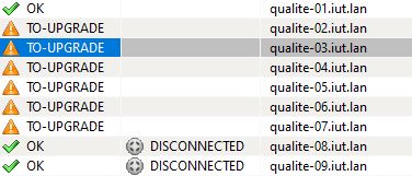

ich habe gerade neue Clients installiert und bin dabei auf ein kleines Problem auf dem Server gestoßen.
Im Tab wird normalerweise „Getrennt“ oder „OK“ angezeigt,
aber auf sieben meiner neu geklonten PCs ist das Feld leer.
Ich habe versucht, wapt zu deinstallieren und den Ordner zu löschen, aber das hat nichts gebracht.
Ich habe sogar während der Installation die Option „UUID“ anstelle des BIOS aktiviert, aber das Ergebnis bleibt dasselbe.
Auf den anderen PCs habe ich dieses Problem nicht.
Was könnte die Ursache sein?
Danke!

Wenn in der Spalte „Erreichbar“ nichts angezeigt wird, bedeutet dies, dass die Registrierung erfolgreich war, die WebSocket-Verbindung aber nicht hergestellt werden konnte (es wird erst ein Status angezeigt, wenn mindestens eine Verbindung besteht). Könnten Sie bitte die Uhrzeit auf einem der Rechner überprüfen?.
