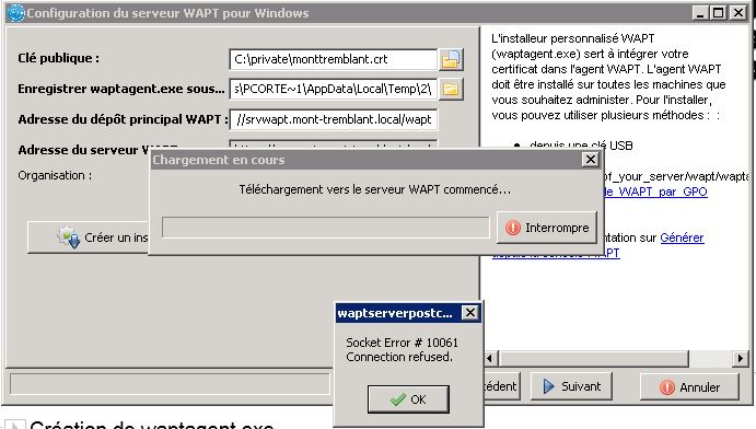

ich wollte nur mal fragen, ob jemand von euch dieses Problem schon mal hatte?
Ich weiß nicht mehr, wo ich sonst suchen soll.
Danke

Also habe ich schließlich alles komplett deinstalliert, mit den Standardeinstellungen neu installiert, und wenn ich auf „Installer erstellen“ klicke, ist das Ergebnis wie im Bild zu sehen.

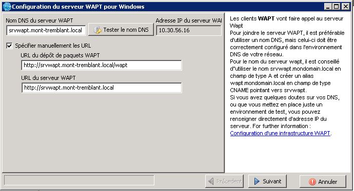

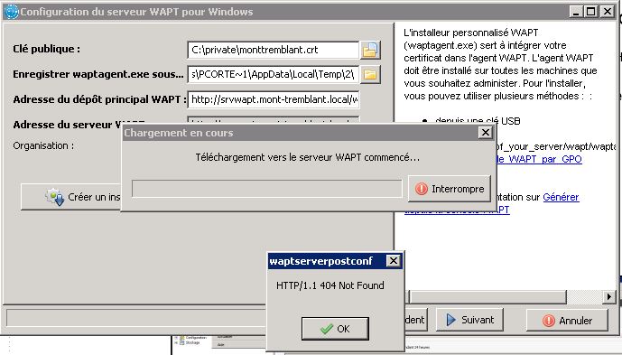

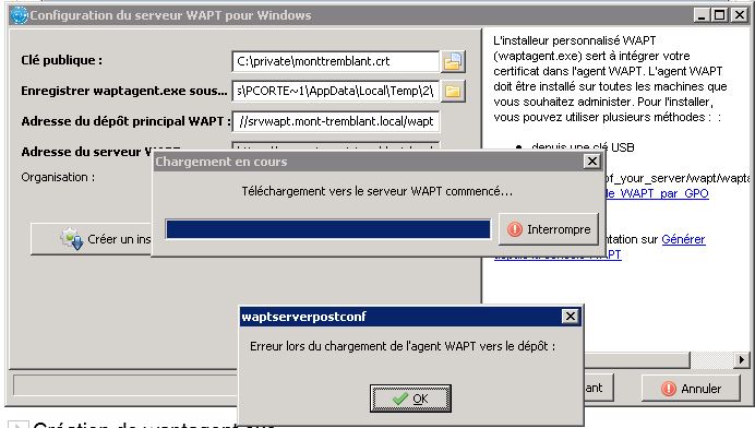

Wenn ich es wie unten gezeigt konfiguriere, erhalte ich 2 Fehlermeldungen:

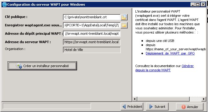

Ich habe schließlich mit den Standardeinstellungen von vorne begonnen, und es funktioniert.
Ich möchte den Ordner mit den Installationspaketen jedoch auf einem anderen Laufwerk speichern.
Was muss ich ändern, um das zu erreichen?
