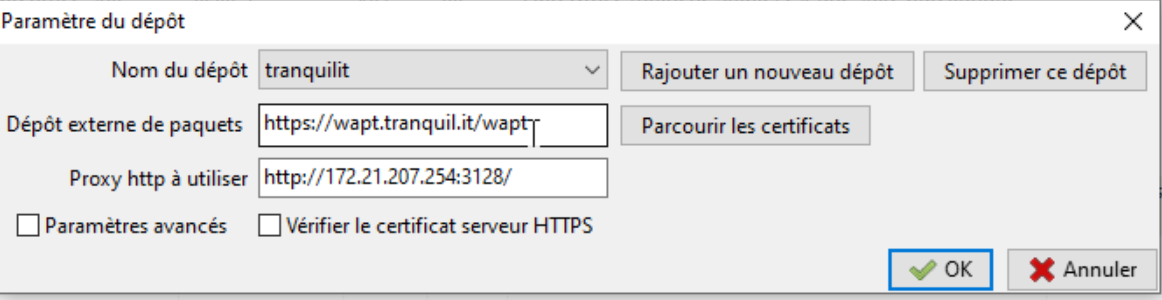

Ich habe also das Tranquility-Repository konfiguriert, und es erscheint auch in den externen Repositories
externes Repository
externes Repository
Screenshot 2020-07-06 at 09:49:24.png (99,2 KB) Viewed 8660 times

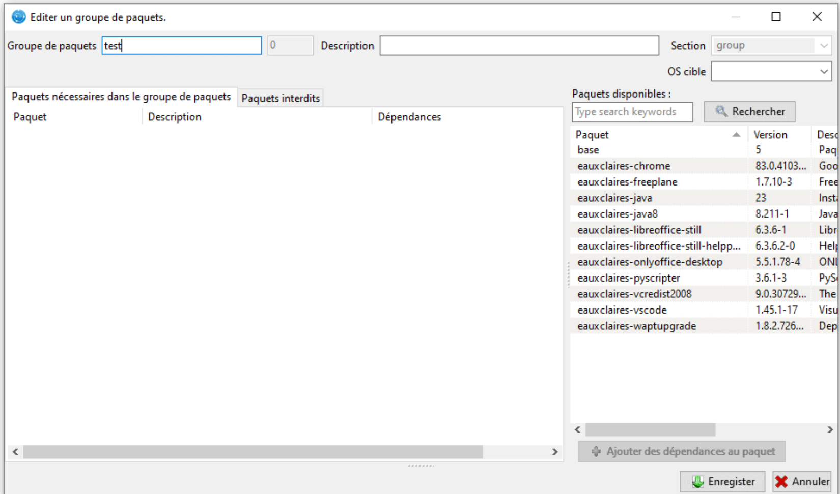

Wenn ich jedoch versuche, eine neue Paketgruppe oder Abhängigkeit zu erstellen, erscheint kein tis-Paket
neue Sucht
neue Sucht
Wenn ich einen wapt-get-Client verwende, kann ich ein tis-Paket problemlos installieren, aber auf Konsolenebene sind sie nur zum Importieren zugänglich
Ich vermute einen Fehler in der Konfigurationsdatei, aber wo genau?

Die Dokumentation enthält keine Informationen darüber, wie die Liste der Repositorys in waptconsole festgelegt wird:
Code: Alle auswählen
repositories=private,tranquilit
:!: :!: Aufmerksamkeit :!: :!:
Sie möchten offenbar unser Repository direkt nutzen, ohne es zu replizieren. Dies könnte unseren Uplink-Server überlasten, insbesondere bei einer großen Anzahl von Arbeitsstationen.
Sollte uns das passieren, wären wir verpflichtet, die betreffende IP-Adresse zu sperren.
Sie müssen unser Repository replizieren, wenn Sie das wirklich tun wollen...
