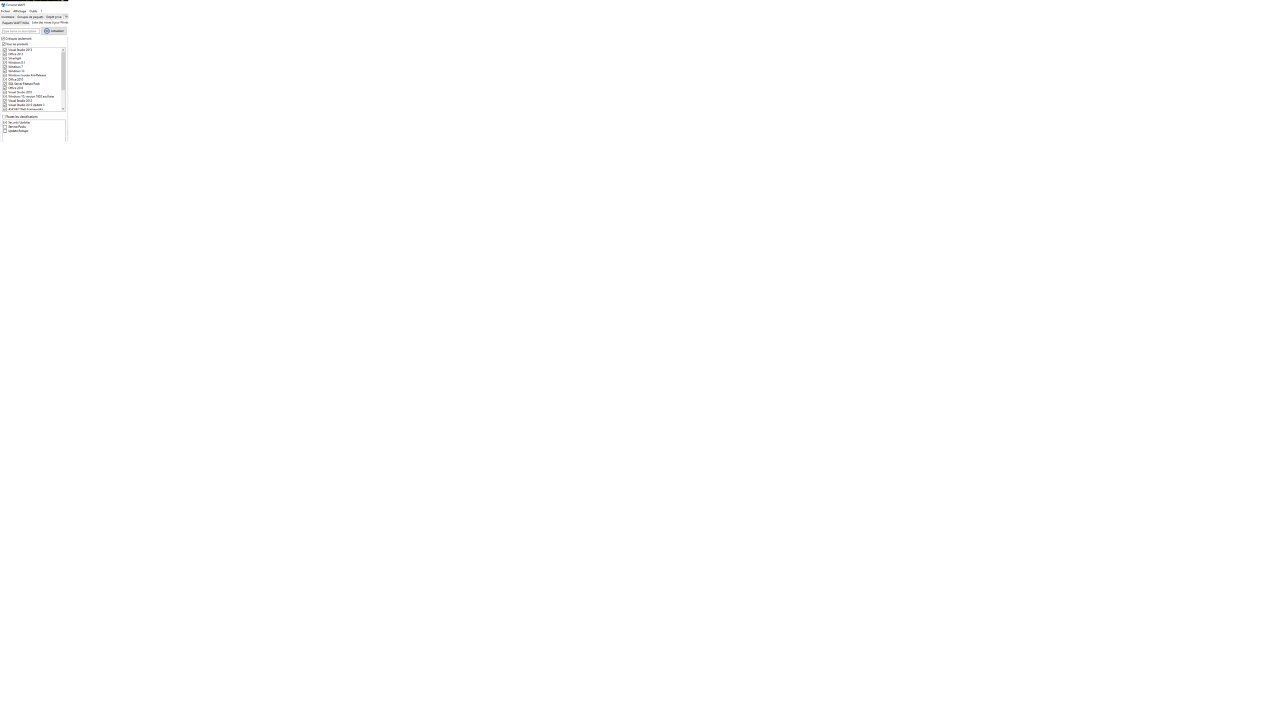

1) Da wir auf unseren Client-PCs ausschließlich kritische Updates und Sicherheitsupdates installieren möchten, haben wir in WAPT die Filter „Nur kritische Updates“, „Alle Produkte“ und „Sicherheitsupdates“ konfiguriert. Sind diese Filter für unsere Zwecke ausreichend?
Die Bezeichnungen in WAPT unterscheiden sich nämlich von denen in WSUS. (Siehe beigefügten Screenshot.)
2) Die Kategorien „Treiber“ und „Treibersätze“ existieren in WAPT nicht. Warum?

wir nutzen die Enterprise-Version.
