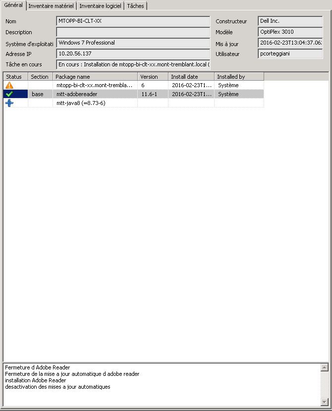

Ich habe einige Softwarepakete zur Installation auf einem Rechner hinzugefügt. Beim Speichern und Installieren erscheint die Meldung „Installation abgeschlossen“. Rechts in der Konsole sehe ich das Adobe Reader-Paket mit einem grünen Häkchen und das Java-Paket mit einem blauen Pluszeichen in der Statusleiste. (Was bedeutet das blaue Pluszeichen? Gibt es einen Standardcode für diese Pakete?)
Meine Frage ist: Wie kann der Client-Rechner erkennen, ob die Installation abgeschlossen ist? Muss der Rechner neu gestartet werden, damit die Installation beginnt? Kurz gesagt: Wie läuft dieser Prozess auf einem Client-Rechner ab?

Hallo.
Das orangefarbene Dreieck bedeutet, dass für das bereits installierte Paket eine neue Version auf dem Server verfügbar ist und aktualisiert werden muss. Klicken Sie mit der rechten Maustaste auf den Rechner und starten Sie die Paketinstallation, um das Paket in ein grünes Häkchen zu ändern.
Ein grünes Häkchen bedeutet, dass das Paket korrekt installiert und auf dem neuesten Stand ist; alles ist in Ordnung.
Das Pluszeichen bedeutet, dass das Paket zur Workstation hinzugefügt werden muss. Dies ist üblicherweise bei der Installation neuer Software der Fall. Ein
rotes Häkchen mit Ausrufezeichen bedeutet, dass bei der Paketinstallation ein Problem aufgetreten ist und das Paket daher fehlerhaft ist.
Die Überprüfung verfügbarer Pakete und ihrer Versionen erfolgt standardmäßig alle zwei Stunden.
Um diese Einstellung zu ändern, können Sie den Wert von `waptupdate_task_period` auf 120 setzen.
Alternativ können Sie in der Konsole mit der rechten Maustaste auf den Rechner klicken und „Paketaktualisierung ausführen“ auswählen. Dadurch wird der Client gezwungen zu prüfen, ob neue Pakete installiert (blaues Dreieck) oder vorhandene Pakete aktualisiert werden müssen (orangefarbenes Dreieck).
Um die Installation zu starten, klicken Sie mit der rechten Maustaste auf den Computer und wählen Sie „Paketinstallation ausführen“.
Alternativ installiert Wapt die Pakete beim Herunterfahren, wenn Sie während der Installation die Option „Paketaktualisierungen beim Herunterfahren des Computers anbieten“ aktiviert haben.
Die letzte Installationsmethode ist die Verwendung von WaptTray:
WaptTray ist aktiv, wenn Sie während der Clientinstallation die Option „Benachrichtigungssymbol beim Anmelden starten“ aktiviert haben. (Auch verfügbar unter c:\wapt\wapttray.exe)
WaptTray ist ein kleines Symbol, das in der Taskleiste angezeigt wird. Dieses Symbol blinkt mit einem orangefarbenen Dreieck, sobald Updates verfügbar sind. So kann der Benutzer selbst entscheiden, wann er die Updates installieren möchte. Sobald die Updates bereit sind, kann er mit der rechten Maustaste auf das Symbol klicken und „Paketinstallation starten“ auswählen. Dies funktioniert auch ohne Administratorrechte. Das ist besonders praktisch für Benutzer, die wenig Zeit haben.
