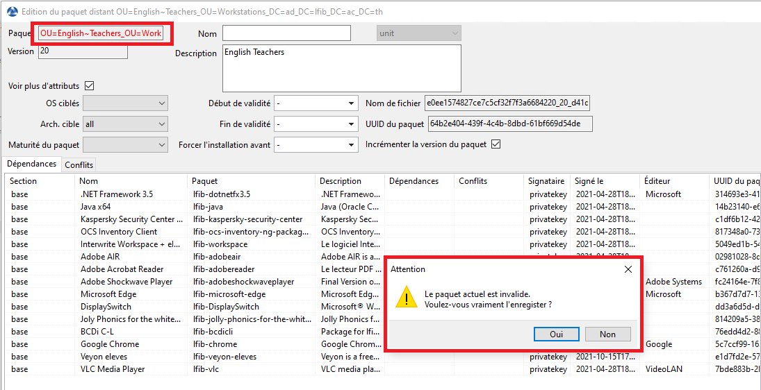

Meine OU-Pakete (Einheitenpakete) werden rot angezeigt und ich erhalte diese Meldung, wenn ich versuche, sie zu aktualisieren.
In der Praxis werden bei einem Paket-Upgrade die Maschinenpakete nicht aktualisiert; die Verbindung zwischen Gerät und Maschine wird nicht mehr hergestellt.
Ich habe die Leistungspakete erneut unterzeichnet, aber das hat nichts geändert.
Es scheint, dass dies alle Organisationseinheiten sind, die ein Leerzeichen enthalten, und ich habe eine große Anzahl davon.

Hallo David,
die Namensbereinigung war tatsächlich etwas zu radikal. Leerzeichen werden zwar bei Softwarepaketen entfernt, aber anscheinend wurde dies auch auf OrgUnit-Pakete angewendet, was nicht hätte sein sollen. Danke für den Fehlerbericht.
Ich kläre das mit den Entwicklern, damit schnell ein Patch bereitgestellt wird. Es gibt nicht viel zu beheben, lediglich die Konsole muss neu installiert werden. Die Logik auf Agentenseite sollte sich nicht ändern.
Entschuldige die Unannehmlichkeiten, bis bald, :-)
Denis.
PS: Ich persönlich rate davon ab, Leerzeichen, Akzente oder Sonderzeichen in AD-Objektnamen zu verwenden. So vermeidet man Probleme bei der Skripterstellung für AD.

ich entschuldige mich für die erneute Kontaktaufnahme, aber dies verursacht tatsächlich erhebliche Probleme mit den Unter-OUs. Einige Pakete werden bei Aktualisierungen nicht mehr erkannt und nicht in die Unter-OUs heruntergeladen, in Konflikt stehende Pakete werden nicht angewendet, und es gibt einige Fehler, hauptsächlich bei der Synchronisierung zwischen den OUs und Unter-OUs. Dies wird für uns zunehmend kompliziert.
Dasselbe Problem tritt beim Zugriff auf Veyon auf; wir nutzen es für Wartungsarbeiten, und die Rechtsklick-Funktionalität hat uns die Arbeit deutlich erleichtert.
Können Sie voraussichtlich bald einen Patch veröffentlichen?
