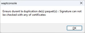

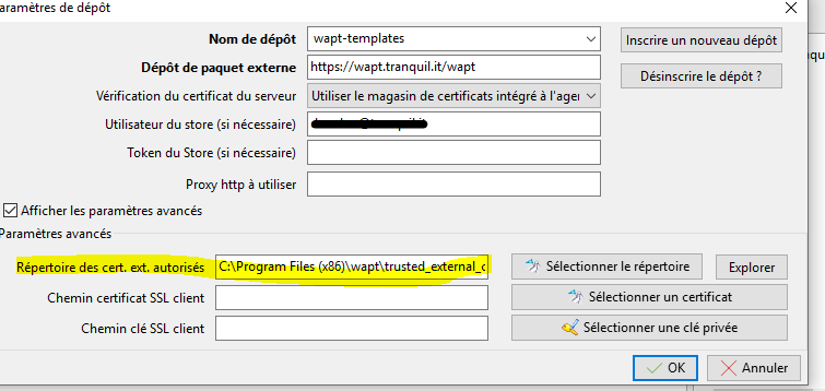

Hallo Julien,
Die wapt-Konsole prüft die Signatur der importierten Pakete; das Zertifikat muss dem Verzeichnis trusted_external_certificates hinzugefügt werden.
Aufrichtig,
Aufrichtig,
