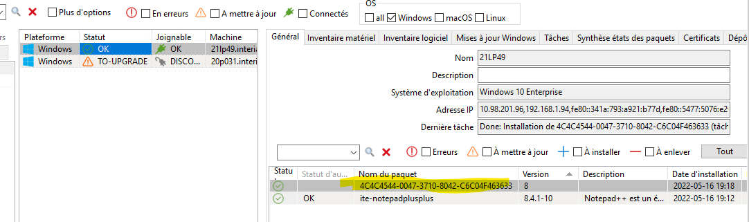

Hace mucho tiempo instalé la versión 1.8 de WAPT para probarla en una máquina.
Desde entonces, el tema había caído en desuso, y ahora ha vuelto a surgir la oportunidad. La máquina original está apagada.
Así que decidí reinstalar la versión 2.2 de Discovery y empezar desde cero.
Durante la instalación del agente en una máquina de prueba, veo que se instala un paquete además del Notepad++ de prueba.
No importa cuántas veces lo desinstale, sigue intentando ponerse en las dependencias y no entiendo de dónde puede venir esto.
Código: Seleccionar todo
Installing 4C4C4544-0047-3710-8042-C6C04F463633(=7)
Delete C:\Program Files (x86)\wapt\cache\4C4C4544-0047-3710-8042-C6C04F463633.wapt
Installé : 4C4C4544-0047-3710-8042-C6C04F463633(=7)
Estoy un poco perdido sobre cómo analizar/eliminar este paquete "no deseado".
¿Tienes alguna pista?

este es el paquete "máquina", es decir, el paquete que contiene la lista de paquetes que la máquina debe tener instalados (ver documentación). El UUID en cuestión, que se utiliza para el nombre del paquete "máquina", corresponde al UUID de la BIOS de la máquina.
