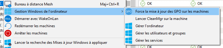

¿A qué consola te refieres? ¿A la consola WAPT? Si es así, ¿cómo? (No he visto esa opción en la consola)Puedes forzar la actualización utilizando la opción "forzar GPO" desde la consola

Hola
, sí, desde la consola WAPT, actualizar las GPO también fuerza la actualización de los grupos.
