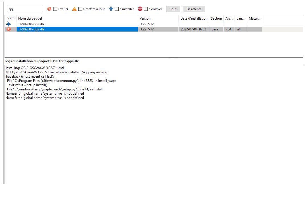

Hola a todos,
durante la instalación en estaciones de trabajo a través de Wapt:
wapt: 1.8.1.6742,
el paquete wapt tis-qgis-ltr 3.22.7-12 reporta un error
(ver captura de pantalla).
Imagen
Sin embargo, es imposible desinstalarlo a través de Wapt; debo desinstalarlo manualmente en la estación de trabajo. ¿
Alguien podría ayudarme con esto?
Gracias de antemano.

Hola Thierry,
dado que Tranquil IT dejará de dar soporte a WAPT 1.8.2 Community a finales de abril de 2022, seguido del fin del soporte para WAPT 1.8.2 Enterprise a finales de junio, los paquetes de la tienda ya no tienen garantizada la compatibilidad con la versión 1.8.2 de WAPT.
En este caso, este paquete llama a una función específica de WAPT 2.x. Por lo tanto, recomiendo actualizar; esto resolverá el problema. De hecho, este problema pronto afectará a muchos paquetes, ya que tuvimos cuidado de no usar ciertas características para mantener la compatibilidad. Ahora que esto ya no es necesario (fin del soporte para 1.8.2), Tranquil IT ya no garantizará la retrocompatibilidad con la rama 1.8 en la tienda.
Sin embargo, el paquete debería haber sido etiquetado como una versión mínima de WAPT 2.x. Lo corregiremos.
Para su información, todos los paquetes de la tienda ahora pasan por el proceso LUTI, que prueba la instalación, la desinstalación y luego la actualización (es decir, instalando la versión n-1 y luego instalando la versión n). Por lo tanto, no debería haber ningún problema de este tipo en una versión actualizada de WAPT.
Saludos,

Hola, gracias dcardon por la respuesta.
Efectivamente, el problema parece deberse a la versión.
Revisaré la actualización
