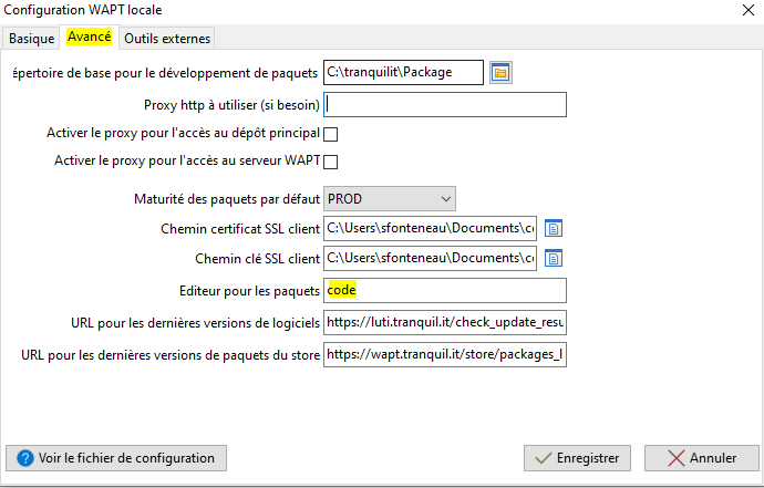

si especificaste el editor en la consola wapt vscode y editas un paquete, entonces la configuración de ejecución debería estar disponible.
- Archivos adjuntos
- Captura.PNG (20,76 KB) Vista 4551 veces
