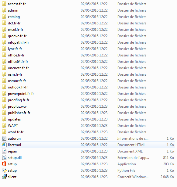

confirmo que los archivos setup.exe y silent.msp están presentes con los nombres correctos (intenté reemplazar "setup.exe" por "setup" en el archivo .py). Sigo recibiendo el mismo error con la opción --direct.
Problema al probar un paquete de MS Office 2010

¿Copiaste todos los demás archivos y no solo setup.exe y silent.msp,
como se muestra en el archivo adjunto?

Muchas gracias, el paquete ahora funciona perfectamente, eso era todo
