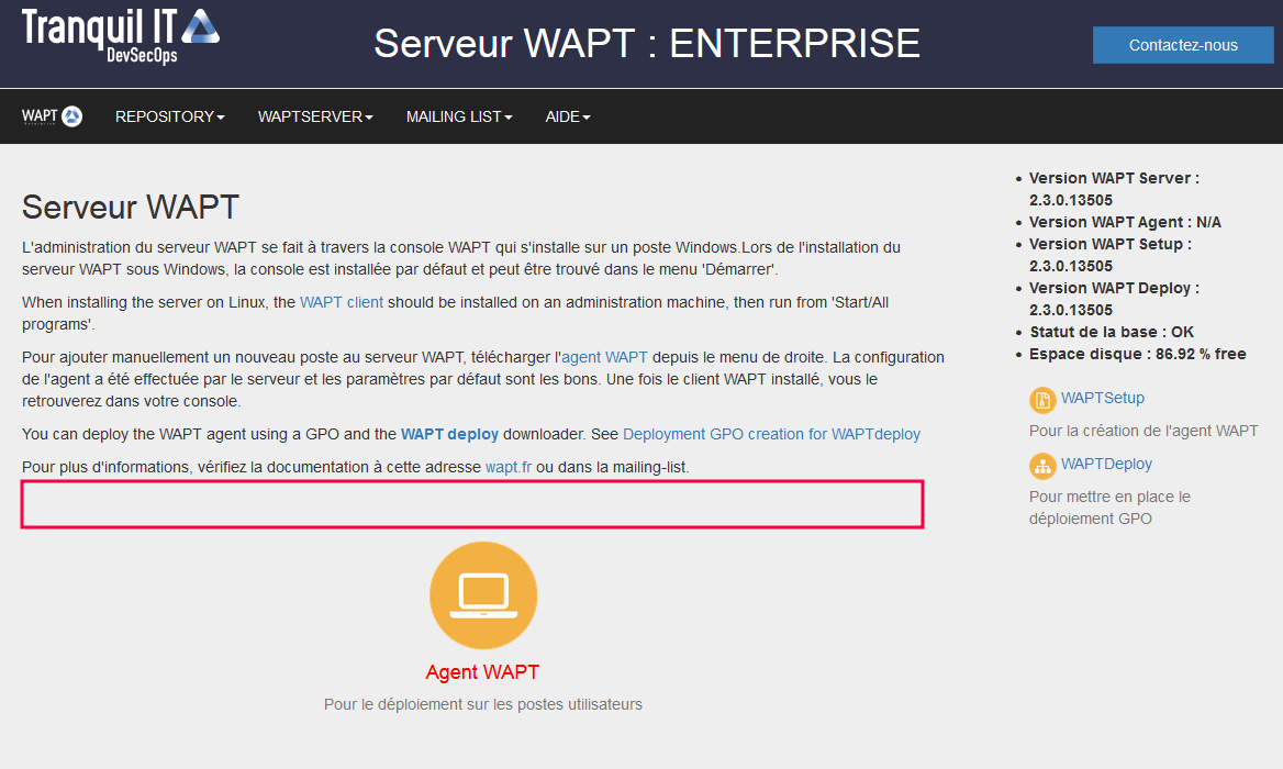

Hola a todos,
Como he estado trasteando bastante con mi instancia de pruebas del servidor, he decidido empezar desde cero (desinstalando los agentes, el servidor, postgresql...) y sobre todo la idea era empezar directamente desde la versión 2.3 y no una actualización 2.2.
La instalación se realizó sin problemas y ahora es momento de implementar el agente. Quería usar el método waptdeploy, pero los parámetros para pasarle waptdeploy ya no están disponibles en el portal del servidor Wapt.
Sin embargo, la documentación aún está prevista: https://www.wapt.fr/en/doc/wapt-deploy- ... con un GPO

Hola Flipflip,
necesitas generar el agente al menos una vez, es decir, descargar WaptSetup en la máquina de administración, configurarlo y luego generar el agente. A continuación, aparecerá la línea de comandos para la GPO.

y la explicación: el hash del agente WAPT se encuentra en la línea `waptdeploy`, por lo que debe haberse cargado previamente para que se pueda calcular el hash.
