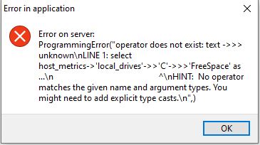

Estoy buscando crear una consulta que extraiga rápidamente el espacio libre de cada máquina de mi flota.
Para esto, está disponible el atributo Freespace, que estoy intentando activar, pero no funciona:
Seleccione host_metrics->'local_drives'->>'C'->>>'FreeSpace' como "FreeSpace", host_metrics->'last_logged_on_user' como Usuario, host_info->'computer_fqdn' como Nombre de hosts
Y aquí está el error que me muestra
No soy experto en SQL; ¡la última vez que lo hice fue en clase hace unos 15 años! Parece ser un problema de formato, si no me equivoco, pero estoy un poco atascado. Si alguien tiene alguna idea...

Buenas noches Mathieu,
No estabas muy equivocado. Pero es cierto que la sintaxis de consulta JSON de PostgreSQL no es la más intuitiva.
Agregué una conversión a GB y redondeo a dos decimales.
SELECT
ROUND(((host_metrics->'local_drives'->'C'->'FreeSpace')::float / 1073741824)::numeric,2) AS free_space_en_go,
host_metrics->'last_logged_on_user' AS User,
os_name,
os_version,
host_info->'computer_fqdn' AS fqdn
FROM hosts
ORDER BY computer_name
