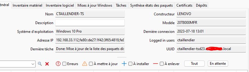

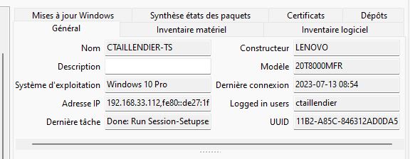

Gracias por la rápida respuesta.
En una de las máquinas, mi UUID es el FQDN de la máquina, es decir, ctaillendier-tsd23.mondomaine.local, y en la otra máquina, la inactiva, tengo 0F68D2CC-277C-11B2-A85C-846312AD0DA5.
